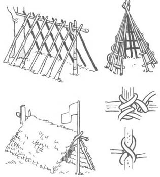

Ukoliko pak nemate šator, možete i sami napraviti odgovarajući zaklon. Za to možete koristiti već postojeće kolibe, nadstrešnice, igloe, zemunice, pećine itd. Ako toga nema možete sami napraviti improvizovanu kolibu od pruća, granja i lišća. Uz pomoć noža ili sekirice se za sat vremena možete napraviti odgovarajući zaklon. Slike govore dovoljno…

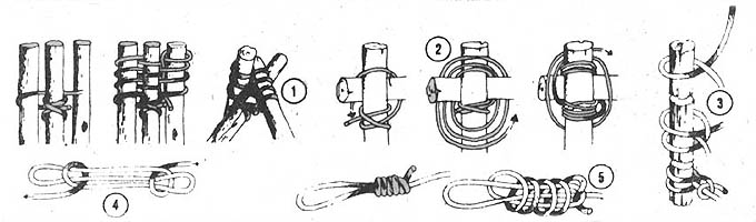

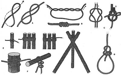

Da bismo napravili kućicu ili da bismo jednostavno nešto vezali i osigurali potrebno je znati i kako to uraditi. Evo nekoliko najčešće korišćenih čvorova koji vam mogu biti od velike pomoći:
