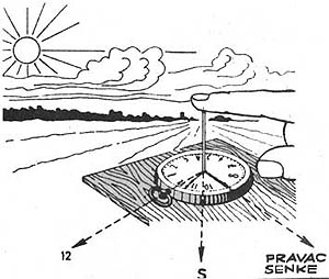

Da bi ste na ovaj način odredili strane sveta, ručni ili džepni časovnik stavite vodoravno (na dlan, panj, zemlju…) i u centar vertikalno postavite olovku, drvce šibice, slamku… Predmet će bacati voju senku u smeru suprotnom od sunca. Kada ste to uradili, časovnik valja okretati sve dok senka ne pokrije malu kazaljku časovnika. Potom ugao između pravca male kazaljke (to je sada pravac senke) i brojke 12 prepolovite zamišljenom linijom i ona će u produžetku pokazivati pravac severa. Treba znati da će taj pravac pre podne biti desno od pravca kazaljke, a popodne će biti levo od njih.
