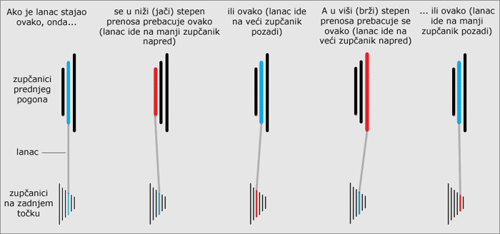

Izbor stepena prenosa
S obirom na prethodno rečeno, suština bi bila u sledećem: stepen prenosa treba birati tako da našu uobičajenu kadencu (a koja je, je l’ te, optimalno bar 80 – no ako nije tolika, onda kolika već jeste) zadržimo konstantnom koliko god je to moguće, jer tada vozimo maksimalno efikasno i najmanje se umaramo.
To znači da se pri promeni uslova na putu ne treba truditi da se održi brzina – nego kadenca. (Još jednom: govorimo o turingu, sportska vožnja je nešto drugo.) A kadencu ćemo održati izborom odgovarajućeg stepena prenosa. Kad naiđemo na uzbrdicu treba prebacivati u niže stepene prenosa sve dok ponovo ne uspostavimo ravnotežu, odnosno dok ne dođemo do prenosnog odnosa pri kome uz isti napor možemo da održimo našu uobičajenu brzinu obrtanja pedala.
(Za slučaj da ne snalazite: niži stepen prenosa je onaj u kome se pedale lakše okreću a bicikl ide sporije; viši stepen prenosa je onaj u kome se pedale teže okreću a bicikl ide brže).
Brzina bicikla će pri tome naravno pasti, ali zato trošimo manje snage i održavamo ritam, što je važno. Naravno, na svakoj oštrijoj ili dužoj uzbrdici ćemo pre ili kasnije doći do tačke na kojoj ni u prvoj brzini (tj. u najnižem stepenu prenosa) nećemo moći dalje da se držimo ovakve taktike. No to je viša sila, i tada nema druge nego da se zapne – kadenca će pasti, počeće obilnije znojenje. (Orijentacije radi: ako je naša kadenca po ravnom 80, na oštrijim uzbrdicama bi trebalo da ipak možemo da održimo 50-60.)

Pri izboru stepena prenosa treba izbegavati sledeće kombinacije:
a) veliki-veliki (napred najveći zupčanik, nazad najveći zupčanik ili onaj do njega)
b) mali-mali (napred najmanji zupčanik, nazad najmanji zupčanik ili onaj do njega).
Razlog je to što pri navedenim kombinacijama lanac ide ukoso a tada dolazi do većeg trenja i habanja i lanca i zupčanika.
